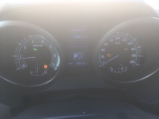

Вылезли ошибки, но все работает без ограничений, недавно было то же самое скинул
veray
Вылезли ошибки, но все работает без ограничений, недавно было то же самое скинул клеммы все прошло, через 70 км опять, в чем может быть причина?
У меня тоже такая хрень была...скидывал клеммы... помогало на время ..топливный фильтр поменял все вроде гуд...4.0. Бензин.
Так же вылезло, клеммы скинул, топливный фильтр поменял, клеммы накинул ошибка пропала 10 тысяч проехал после этого все нормально. 3.0 дизель 150
andrey_fly
Проблема к клапанами ЕГР, 100% у менятак раз 5 было. Можно скинуть ошибки через комп, либо поездить так пару дней и само пропадёт.
Может, клапана могут залипнуть, либо помпа воздух подсасывать. Само проходит после 5-6 запусков двигателя. Либо на сто через комп сбросят!!!
Скорее всего клапана ЕГР. Лямбда зонд у меня загорелся раз и до того пока не поменял, скинуть ошибку не получалось. А вот клапана ЕГР какое-то время получалось сбросить и ездить себе без проблем. Потом все равно пришлось менять.. клапана заказывал оригинал. По деньгам один 10 другой 11 тыс.
