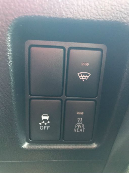

Всем скажите для чего эти кнопки
slik
Всем добрый вечер, скажите для чего эти кнопки?
Aonir
Правая верхняя обогрев зеркал, правая нижняя повышение оборотов, чтобы машина быстрей грелась
Ильдар
обороты повышает др кнопка, которая находится в блоке слева от руля, а это прост доп.обогрев
Правая верхняя - подогрев щёток
Правая нижняя - доп подогрев
Левая нижняя - отключение системы курсовой устойчивости (при отключении колеса буксуют)
drom
я правую верхнюю кнопку включил стало поленом пахнуть почему-то, а правая нижняя чего именно подогревает?печка быстрее греется?
ruxlik
поленом пахнуть? Видимо, подогрев сиденья включился Зато полено сухое будет
не печка. Обороты двигателя поднимаются с 800 до 1200. Быстрее прогревается двигатель. На форуме писали что ещё и параллельно какая-то муфта включается.
если 2, 8 новый дизель, то эта кнопка не обороты повышает, а вкл догреватель Ебешпехер(находиться справа от руля), а обороты повышает, там другая кнопка, ток она слева.
скажите, а как щетки должны нагреться, за счёт чего? У меня штатные дэнсо стоят. Когда нажимаю на кнопку, загорается зелёный диод и больше никаких изменений
Rastov
греются не сами щетки, а место их стоянки, то есть стекло в нижней части
Нижняя правая работает только как завёл холодную машину!!! И нажал на неё что быстрей мотор нагреть) это тот же вебасто греет антифризом мотор
Lera Moskaljova
может пока новая машина из-за этого, я сегодня доп обогрев включил тоже не очень воздух был потом нормально все, может и с этим такаяже история!
Кнопку Пауэр хэт включаю по осени и выключаю поздней весной. Это включение вязкостного подогревателя. Быстрее прогревает антифриз. Как нагреет до определенной температуры сразу скидывает обороты.
Если долго стоишь в мороз на холостых то может несколько раз включаться и выключаться.
