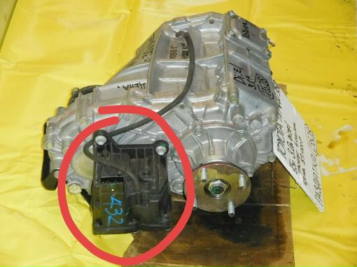

Предполагаю что не исправность в этом блоке, так как в самой раздатке электрики нет. Может провод поврежден или в фишках грязь или вода попала. Проверь.
Не пугайте человека!4lo моргает при любой неисправности в двигателе!а уже когда горит то это значит проблема в коробке!советую съездить к хорошему электрику и диагностика компьютером все покажет!поверьте это будет быстрее и дешевле чем вам менять все подряд что насоветуют!
