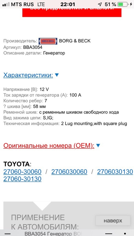

Какой аппарат у тебя, если 150 дизель, то у нас такие гены стоят.
Проверено, будет не до заряд и в один прекрасный день не заведешь машину и ещё наконечник на гене отгорит от нагрузки.
А какой генератор стоит на 120 дизель 3.0.? У меня 2 аккумулятора, какова их ёмкость должна быть?
