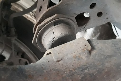

Сегодня при замене лампочки в поворотнике увидел трещины на сайлентблоках. Скажите нужно их менять?
Высокий New member 22 Мар 2017 #1 Сегодня при замене лампочки в поворотнике увидел трещины на сайлентблоках. Скажите нужно их менять?
Дмитрий Квитковских New member 19 Апр 2017 #2 Это отбойник! На верхнем фото он уже оторван, надо заменить!
Hermann New member 23 Ноя 2018 #9 Менял эти отборники передних рычагов. Оригинал 800р работы на полчаса.
