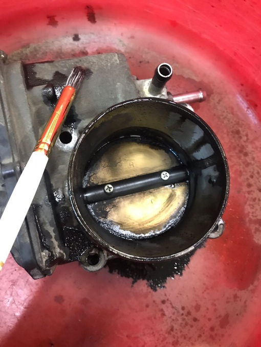

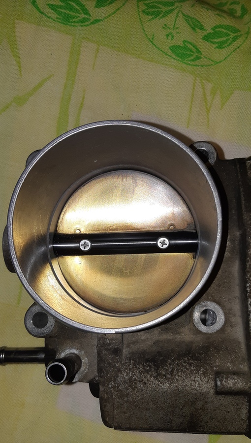

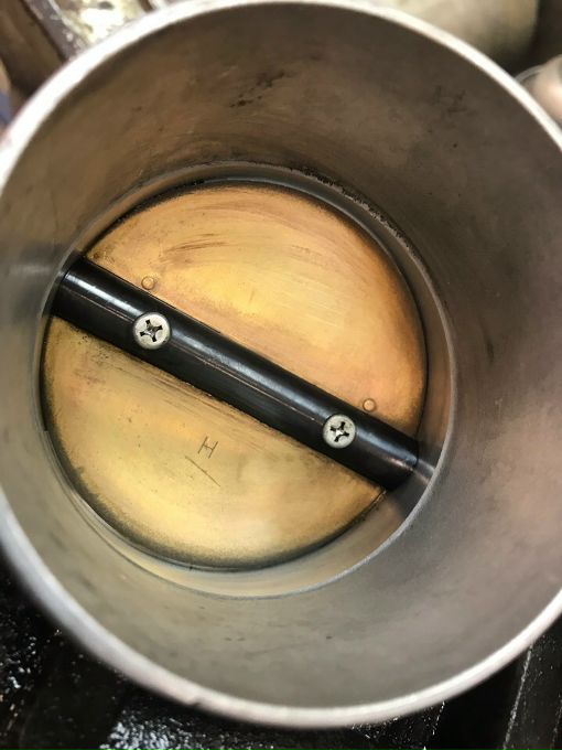

Почитал, тут все чистят дроссель думаю дай проверю свою и вот результат !!
fut
Почитал, тут все чистят дроссель думаю дай проверю свою и вот результат !! Обороты были 500 и не обучалась!! Зарядка была еле еле на х/о! Теперь все а ажуре

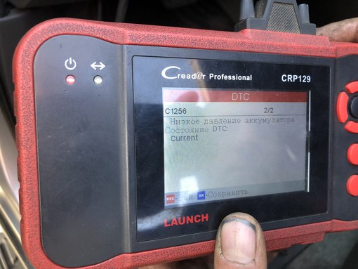

Может кто сталкивался, в чем может быть причина? Прадо 120 4.0
Luka
Аккумулятор плотность проверь!!! Из-за слабой зарядки выскакивает ошибка по ABS ;)

Если хочешь кайфануть, то ещё почисти дмрв (есть видос на ютубе) и почисти форсунки (это уже к профессионалам), ну и свечи иридиевые, вот тогда будет пушка!!!(сам так сделал все и сразу одним днём офигел просто, как будто не моя машина пришлось привыкать).
просто ещё спидометр перестал работать, при езде особенно по трассе затягивает передачи и одометр примерно на 10-15 км меньше наматывает, чем по факту
Это после чистки + ДМРВ почистил, свечи стоят иридиевые, результат очевиден и чувствуется, опыт ещё перенят от управления Авенсисом
