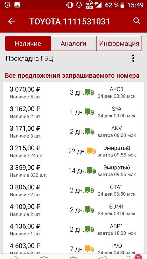

Парни готовлюсь потихоньку к ремонту ГБЦ, антифриз уходит, номера прокладок подскажите закажу пока, авто прадо 120 4л
Metgezel Hond
Мне так написали, но с номерами никак не разберусь : прокладка клапанной крышки 2 штуки, под головки 2штуки, сальники клапанов
колпачки очень дорогие оригинал, 379р а мне 24 штуки надо, только оригинал можно брать или другой фирмы есть?
