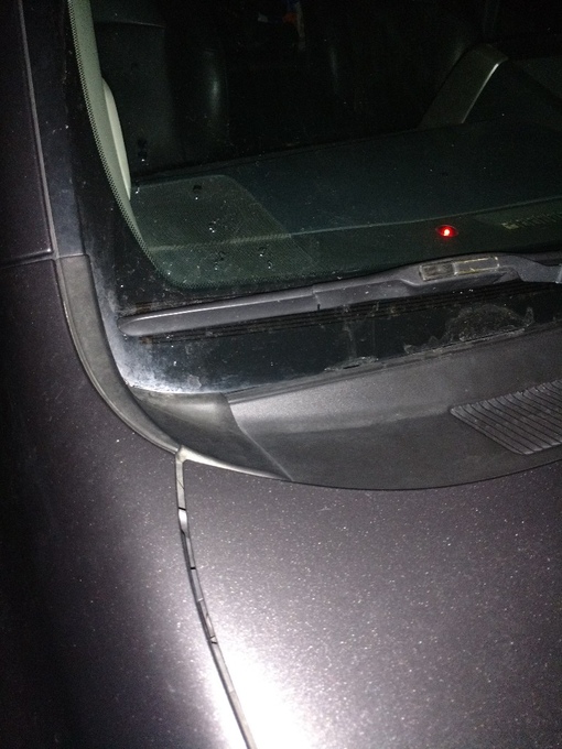

Откуда шум
IZa
Может быть отсюда
basketo

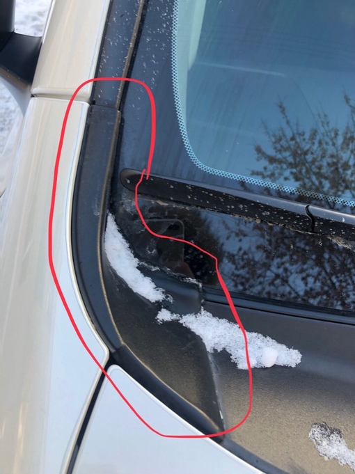

была такая хрень на морозе часто, смазал весь правый угол силиконовой смазкой с улицы из под капота
Проверь подкрылки где болтики, побей по ним звук может быть от них идет у меня был стук такой с зади и спереди все переискал найти не мог, на шиномонтажке случайно нашлиподкрылок дребижал а звук как будто в салоне, под капотом тож пластмас есть, если чуток разболтался зимой замерзает и стучит по металлу.Возможно это)))
Businka28
Такая же хрень, только при определенных оборотах двигателя. Попробую проклеить пластик. Весь мозг вы@бла.
