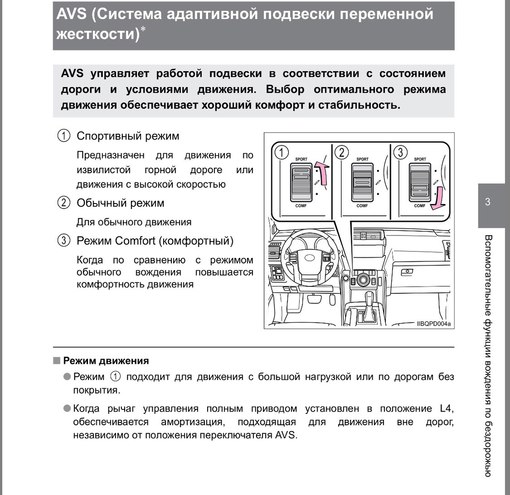

Народ, зашёл очень серьёзный спор с человеком. Вопрос к тем, у кого 150ый, с переключателем режимов подвески - спорт-норма-комфорт. Человек утверждает, что помимо подвески, меняется решим работы мотора и акпп, типа на спорте Авто едет совсем иначе, более шустро. Я говорю обратное, что данные режимы меняют лишь Настройки подвески. Кто прав?

что за бред? Только амортизаторы регулируются.. А для работы коробки есть сомнительный режим "S" на селекторе КПП

Этот ползунок влияет только на жёсткость подвески. На комфорте машина валкая, на спорте дубовая. На двигатель и КПП никаким образом это не влияет
