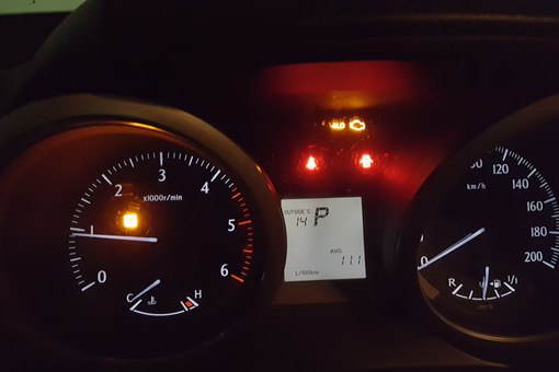

Народ, кто сталкивался на Прадо 150 3.0? Села АКБ, после зарядки - вот такая
Народ, кто сталкивался на Прадо 150 3.0? Села АКБ, после зарядки - вот такая гирлянда! Движке работает нормально, едет как обычно! Что делать, чем чревато?

Снимите клеммы с аккумуляторов на 5-10 мин., все пройдёт.
Было такое в мороз -37 только некоторые лампы моргали была ошибка по егр в теплом гараже пол часа постоял и скинулись, елм327, а до заезда в гараж горели и не скидывались!
На 120 такое было. Вылечилось само, но за время глюка отказал антизанос, антибукс и ABS. Прадик рвал из под себя всеми четырьмя копытами. Было ощущение что ещё кобыл пятьдесят прилипло, реагировал на малейшее прикосновение к педали газа, но тормоза работали исправно. Может было такое у кого-нибудь? Что за глюк был?
Народ, вопрос решен простой заменой аккумуляторов, страые все...отжили, поставил Бош на 95 ампер часов. Всем спасибо, админу добра!
