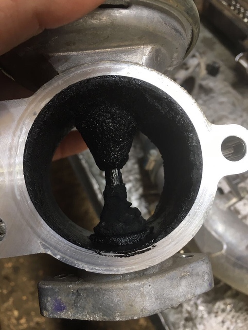

Первые ощущения после чиповки положительные динамика старта изменилась заметно машина стала резвей мотор стал работать ровнее, полную силу машина наберёт сказал мастер где-то через 200 километров . Пока мне все нравится осталось поставить заглушки и все, но ЕГР уже не работает как сказал мастер! Как разберём клапан скину фотки пробег 92277 тыс км
