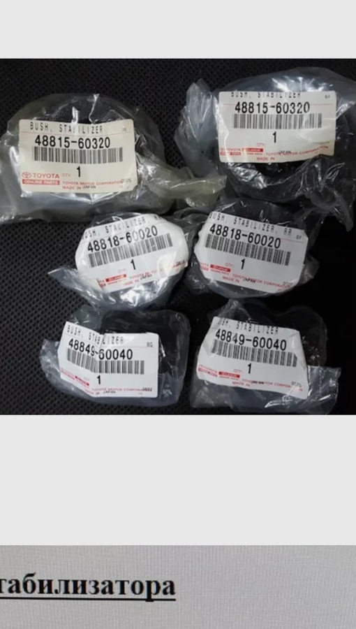

Вот комплект всех оригинальных втулок стабилизатора. И перед и зад . 48818-60020- задние. Недавно поменял сразу все. Стоят не дорого. Prado 150 11г с Kdss
Дмитрий, ставил оригинал, в сервисе руками разводят, говорят можем смазать, но это временное решение, потом сново скрипеть будут, вот и узнаю, кто и как решил данную проблему, если сталкивались
